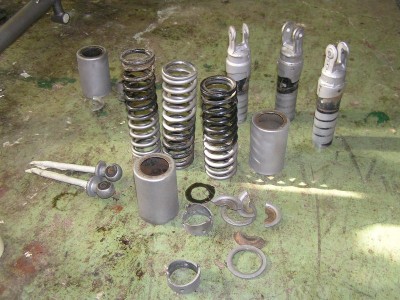

Ahoj všem.Postavil jsem motorku na kola(už dokonce proběhla menší jízda
) a sajda je výš než motorka.Při pohledu zepředu je spodek kola side směrem ven a podkosené .Chtěl jsem se zeptat na tlumiče:mají být všechny tři stejně dlouhé?Protože ten jeden má delší vinutí péra,ale všechno pěkně ukončené tak nevím jestli to není z jiného typu.

čus na side je ta delší pruž.
Re: Délka tlumičů na Káčku
Ahoj.No tu jsem tam právě dal a teď je ta sajda nakopnutá nahoru tak nevím.Ještě mě napadlo,že zkusím ty tlumiče nějak proházet aby se to zkusilo srovnat.

mno nic ve zlém chlapci ale délka pružiny nemá vliv na výšku zdvihu tlumiče . maximálně na tuhost tlumiče .
já mám nový tlumiče a když jsem je rozebral kvůli stříkání taky byla každá pružina jiná .
tak jsem všechny 3 tlumiče vytáhl bez pružin na max a změřil .. byly všechny stejný .
tak jsem si akorát při skládání poznačil ve kterým je nejdelší pružina. abych ho dal na side .
mno a zkoušel jsi zahýbat nahoru dolů zadním uchycením na kouli .??? mám na mysli tu trubku v trubce na rámu side
tam bych viděl zakopaného psa .
povol ty 2 šrouby když stojíš na rovném podkladu a šteluj tak dlouho dokud nebude rám s těma silentblokama na zadní uchycení lodičky v relativní vodováze . pokud nemáš nějak pochroumanou kyvku na side tak bude to kolo OK.

to bude ono, jak píše bobanbob. Akorát jestli budeš mít tu trubku v trubce rámu side tak zakousnutou jako já tak to potěš.. dva chlapi jsme s tím zápasili asi skoro 2 hodiny, než se podařilo ji rozhýbat a dostat ven. to za pomocí dvou hasáků se ani nehla, mrška jedna. Pak ale nastoupil velký instalatérský hasák spolu s poklepáváním kladivem a promazáváním wd a nakonec se umoudřila a vylezla celá

u mě zabralo až ohřátí a 5 Kg palička .arno77 píše:to bude ono, jak píše bobanbob. Akorát jestli budeš mít tu trubku v trubce rámu side tak zakousnutou jako já tak to potěš.. dva chlapi jsme s tím zápasili asi skoro 2 hodiny, než se podařilo ji rozhýbat a dostat ven. to za pomocí dvou hasáků se ani nehla, mrška jedna. Pak ale nastoupil velký instalatérský hasák spolu s poklepáváním kladivem a promazáváním wd a nakonec se umoudřila a vylezla celá
po opískování jsem musel trochu vytmelit ty šrámy po palici

tak já neměl čím nahřívat, došel plyn v autogen flaškách, horkovzduškou bych nic v tomhle případě myslím nesved. Ale zato i za studena nedošlo moc k velkému poškození, na každé straně jen 3 vtisky od hasáku

Ahoj kluci.Máte oba pravdu.Je to v tý trubce na rámu side.Nechápu jak jsem na ní mohl zapomenout :?Nevšiml jsem si toho při pískování ani při skládání.Nějak jsem tomu nepřikládal význam a pak jsem se upnul na ty tlumiče.No teď jsem sundal jednu spoj. tyč z moto,vyvlíkl jsem to z tý zadní koule a vyšrouboval ty dva šrouby na rámu sajdky.A to je bohužel vše
.Je tam WD,roztahoval jsem to aby tam nateklo,ale buším do toho perlíkem přes prkno a ani ň.No zejtra to zkusím znova a asi i tím hasákem a uvidíme.Každopádně Vám moc díky za rady!

tak to ti budu držet palce, fakt to není vůbec snadné ji jen rozhýbat. chce to i docela dávku násilí. Bušení přes prkno je hodně málo
a minimálně mírnému poškození se asi nevyhneš. Ale třeba budeš mít štěstí a nebude tam tak zarostlá..

taj jsem ji naštěstí vyndal ještě před lakem a pískováním. Ale bylo to s použitím autogenu a násilí.

Tak je venku potvora
.No chtěl jsem to dělat bez násilí,ale nešlo to.Bušil jsem do toho perlíkem a nakonec se ji podařilo celou vyndat.Pak byl další problém to tam na kouli napasovat správně a ve dvou nám to zabralo hoďku.No teď už to snad bude o.k. Tak ještě jednou díky všem!

To jsi dopadl ještě dobře. Já to nahřával plamenem a bušil jako hluchej do vrat. Taky vylezla, ale ten jeji konec to odnesl. Takže jsem ho musel odříznout, vyrobit novou podložku a navařit ji zpět na konec te trubky.Zabralo to cely den
