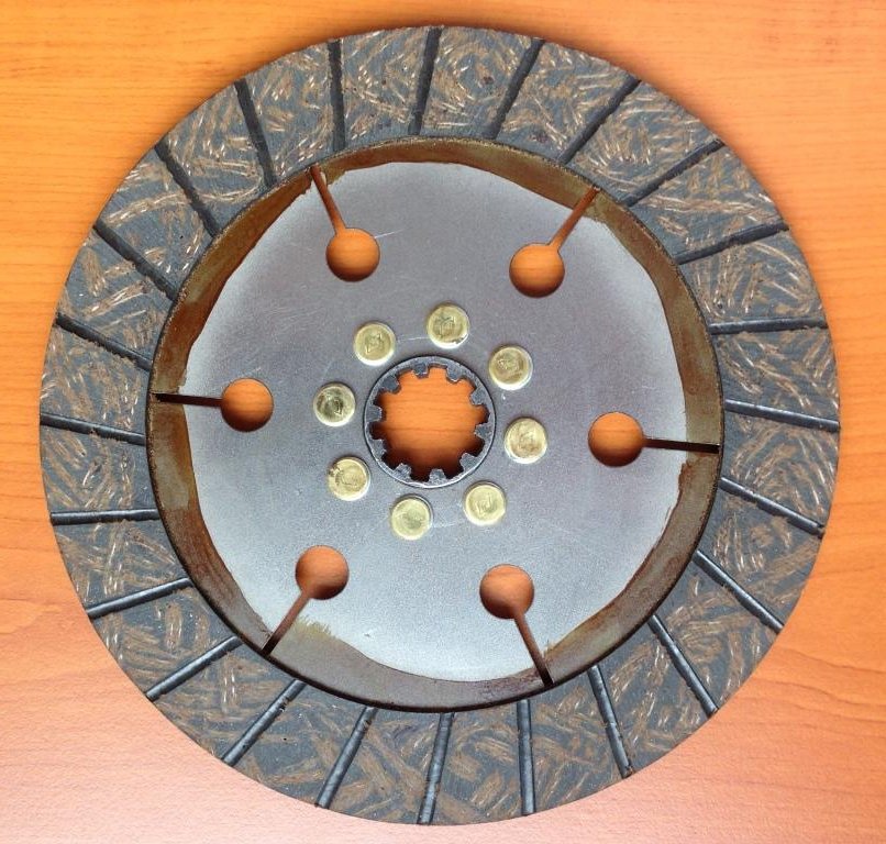

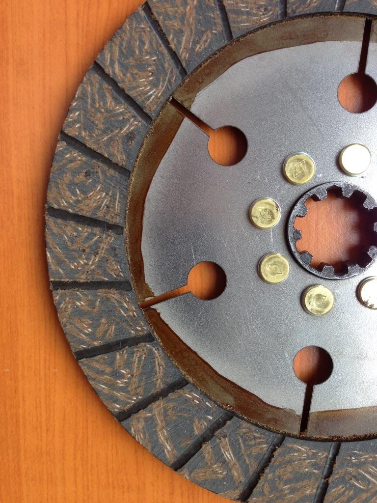

Řešením je použít kvalitní lamely (pozor - reklama!
https://shop.ural.cz/spojka-ovladani-sp ... ItemIdx=11
Tyto se nedeformují (mají výřezy), jjsou příjemně měkké v záběru (mám je už i v Dněpru).

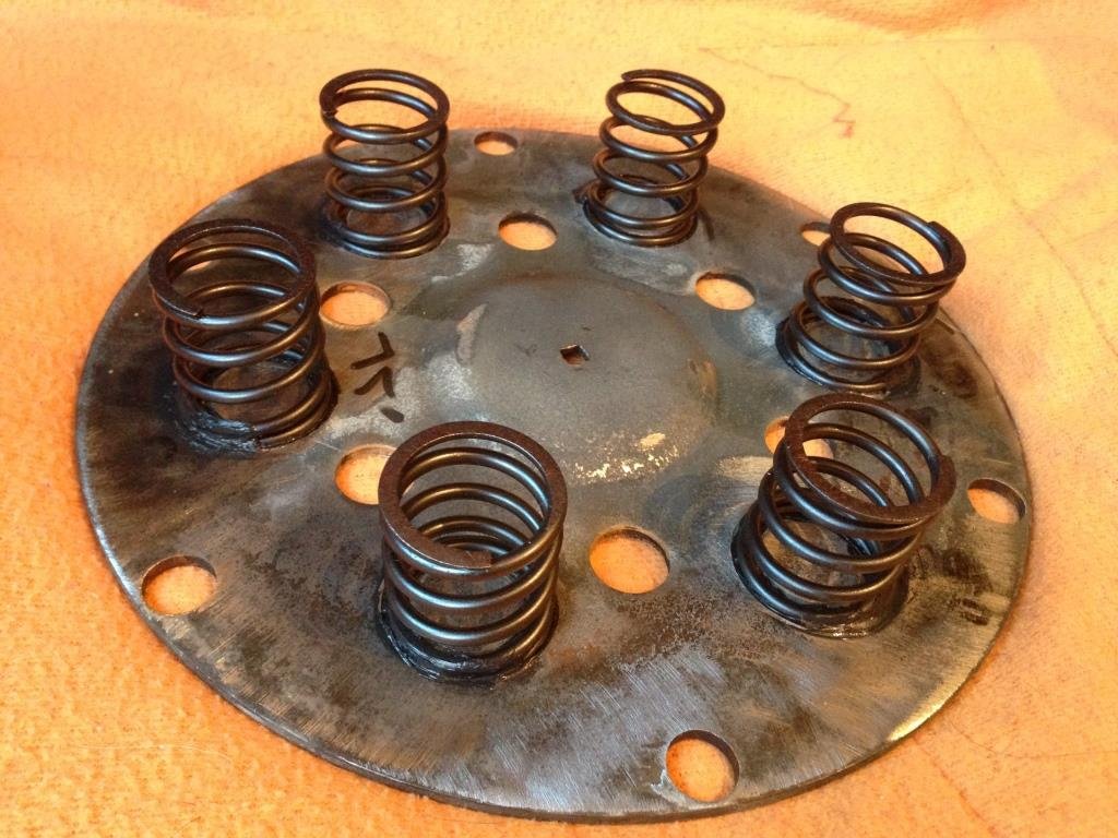

Dále zkontrolovat, zda nejsou deformované plechové disky spojky (bývají prohnuté "do talíře", teplem se to dále mění (pozor - reklama!
https://shop.ural.cz/spojka-ovladani-spojky/
Pokud jsou v pořádku, mohly by stačit lamely.
Dále vyměnit vydechlé pružiny spojky za nové, které jsou stejně vysoké a se stejnou tuhostí (pozor - reklama!

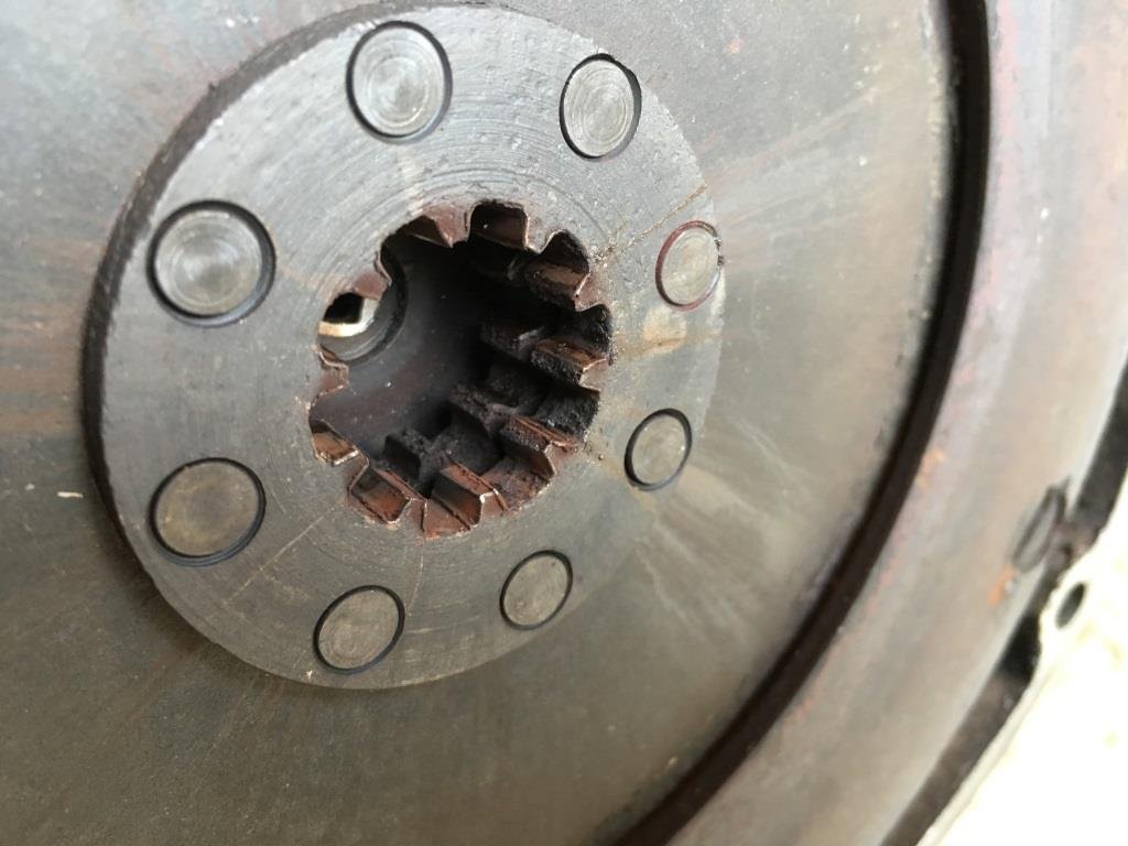

Dále je potřeba zkontrolovat čepy na setrvačníku, bývají vybité (mají zářezy od plechových disků), taková spojka nemůže fungovat, disky se na nich "sekají" (pozor - reklama!
https://shop.ural.cz/spojka-ovladani-sp ... ?ItemIdx=0
Čepy jsou v setrvačníku lisované, takže pozor s montáží, musí se zalisovat na stejnou výšku jako původní a hlavně všechny přesně na stejnou výšku (pomocí přípravku).
