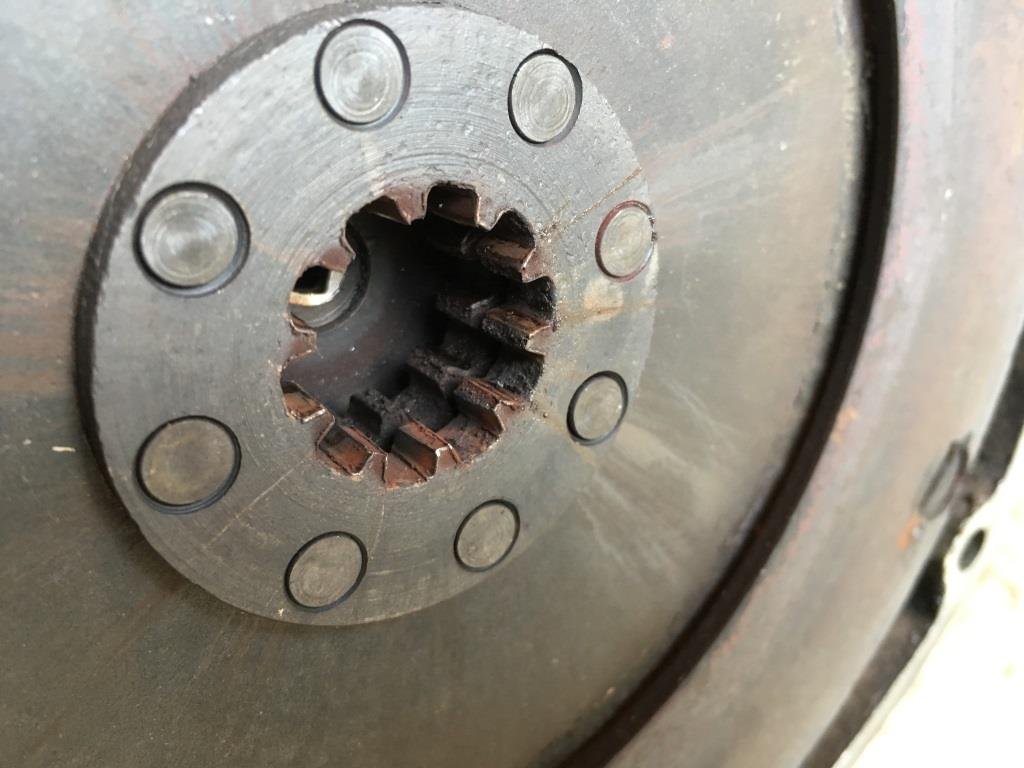

Dále je potřeba zkontrolovat čepy na setrvačníku, bývají vybité (mají zářezy od plechových disků), taková spojka nemůže fungovat, disky se na nich "sekají" (pozor - reklama! ;) ):
https://shop.ural.cz/spojka-ovladani-sp ... ?ItemIdx=0
Čepy jsou v setrvačníku lisované, takže pozor s montáží, musí se zalisovat na stejnou výšku jako původní a hlavně všechny přesně na stejnou výšku (pomocí přípravku).

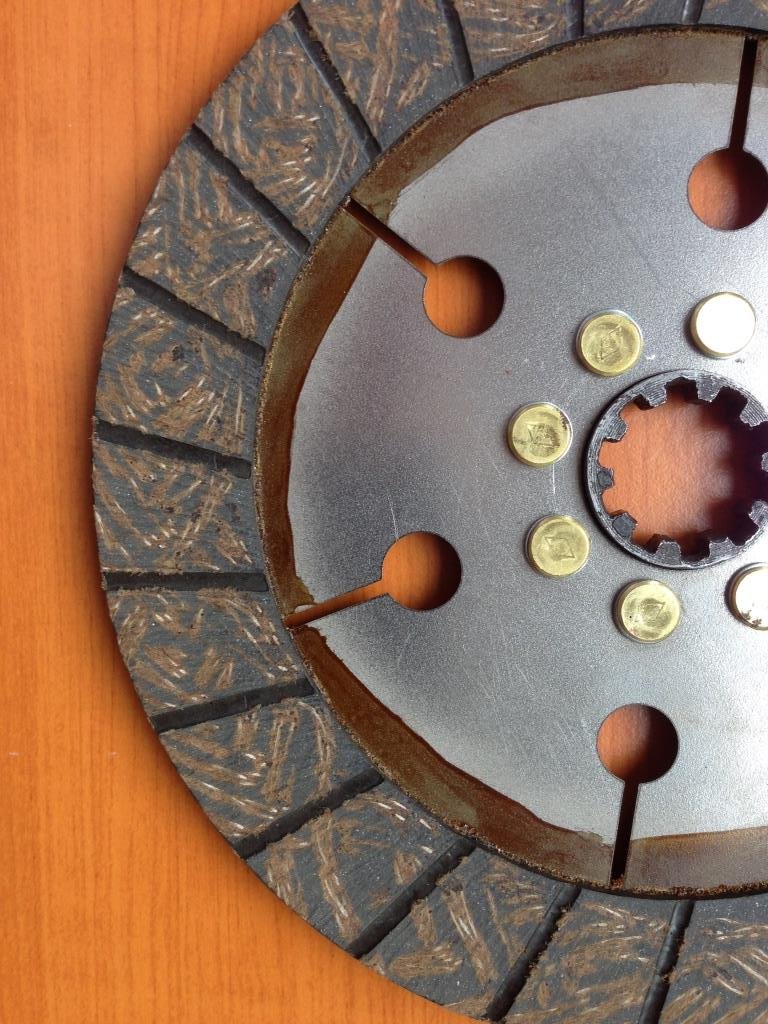

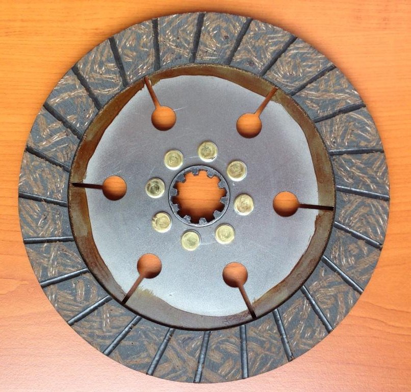

Tak pokud si neobstaráme luxusní řešení spojky ze Zbraslavi – takzvané konečné řešení, existuje úprava, která mi také funguje posledních pět let a s touto spojkou se dá popojíždět ve frontě do kopce s celou rodinou. Bez tepelných změn.
a) Vyřízneme si z plechu (ne nerez!) lamely dle přiloženého výkresu – dávám k dispozici – programovaly to děti
b) Seženeme si zachovalé středy lamel – pokud možno co nejstarší, současné jsou z másla
c) V Tálíně snad ještě žije pan Škoda, který na lamely nalepí svůj speciální materiál pro sportovní jízdu. Kluci říkají, že se vyplatí tam dojet i z Prahe.

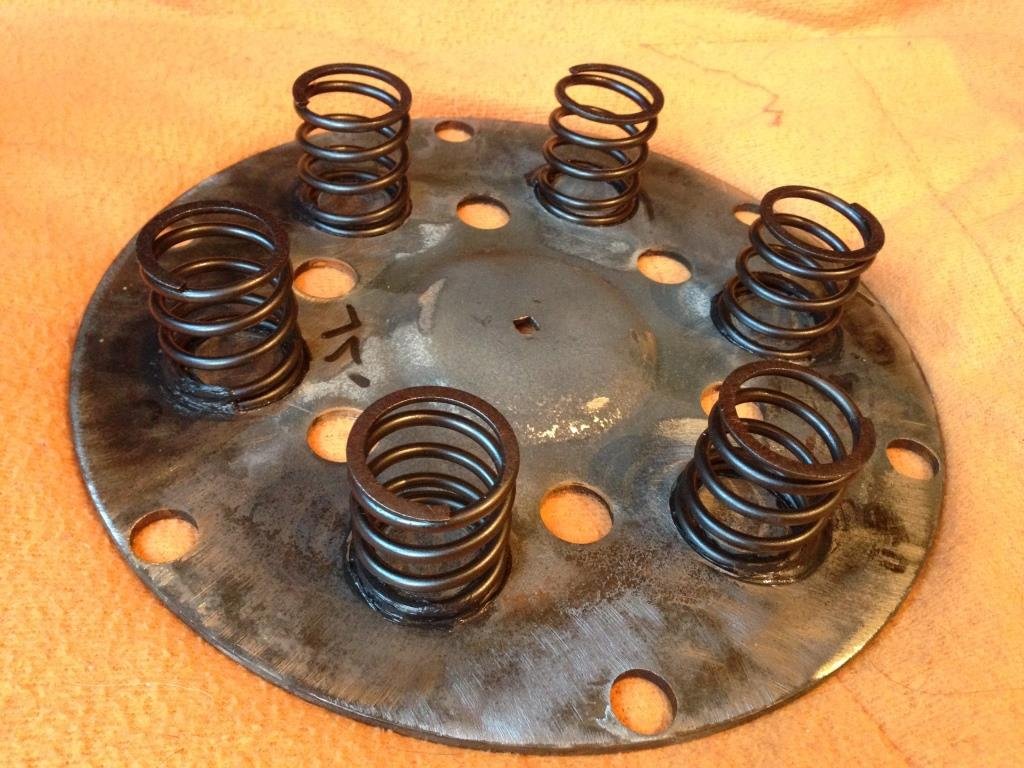

d) Jak psal Pavel, je možno investovat i do lepších pružin.
e) Tyto je vhodné změřit a dát je po dvojicích oproti sobě – aby přítlačné síly dobře byly
f) Od roku 2018 se neprojevilo žádné opotřebení či deformace, ale při konstruování si to musí člověk oběhat
lamela_Dněpr Ural.pdf
(23.97 KiB) Staženo 312 x
italské přítlačné pružiny nalepené silikonem pro snadnou demontáž a montáž spojky v terénu.JPG
