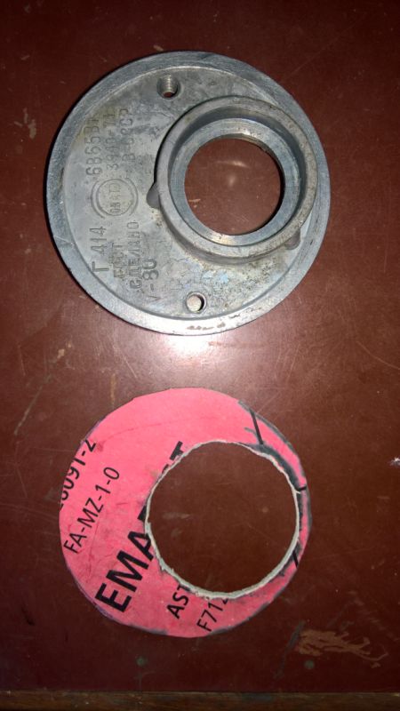

Já tam mám, na čele dynama, vytřižené těsnění z klingeritu - místo origo korkového a ani kapka...

To těsnění je navlečené přes kolo dynama a těsní to vlastně celou přední plochou...
Jinak to asi neutěsniš, jak bys potom s tim otáčel při seřizování vůle mezi koly.

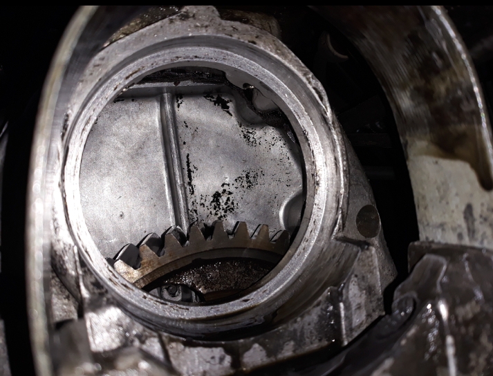

Moc to z toho nechapu... dokazals bys to dokreslit do fotky, jak na dynamu tesni cela plocha? Na bloku motoru je dira pro dynamo 80mm a dira k ozubeni 72mm, to je tesnici plocha 4mm po obvodu kde byl ten o-krouzek.

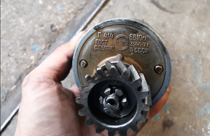

Jeste fotky
Dira do bloku
Dira do bloku
Dynamo
Dynamo

Dynamo těsní přední částí v celé ploše, ale samozřejmě jen po obvodu tam kde se dotýká menší díry v bloku.
Ten O-kroužek nemusí pojmout nerovnosti, nebo jakoby nedrží kruh je o něco větší než díra?
Jinak s tímto fakt nemám problém - viz foto polotovaru... (snad ti pomůže)

Zkusim vystrihnout a uvidim... kez by to zabralo :)

Zatim vyreseno... uz jsem mel vystrizeno z klingeritu, ale nakonec mi vyrobili krouzek se ctvercovymm prurezem (80x72x4, vejde se i 80x70x4). Lehce jsem ho pomazal tmelem a dal tam dynamo. Zobak na axialni dotazeni dynama jsem tam mel, ale jeho konstrukce mi prijde dost chatrna a zdlo se mi ze na dynamo netlaci v ose, ale ze ho vyhne ke strane a pak to nedolehalo na puvodni o-krouzek. Takze jsem si vyrobil novy drzak ve tvaru "L". Spodek "L" mam pridelanej k bloku puvodnim sroubem M8 a axialni dotazeni resim sroubem M10 a zajisteno kontramatkou.
