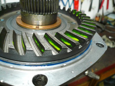

Zrovna jsem dal dohromady hlavní převod na Uralu 750 SWD a tak posílám foto styku zubů při správném nastavení. Princip nastavení bude asi u všech typů stejnej :D

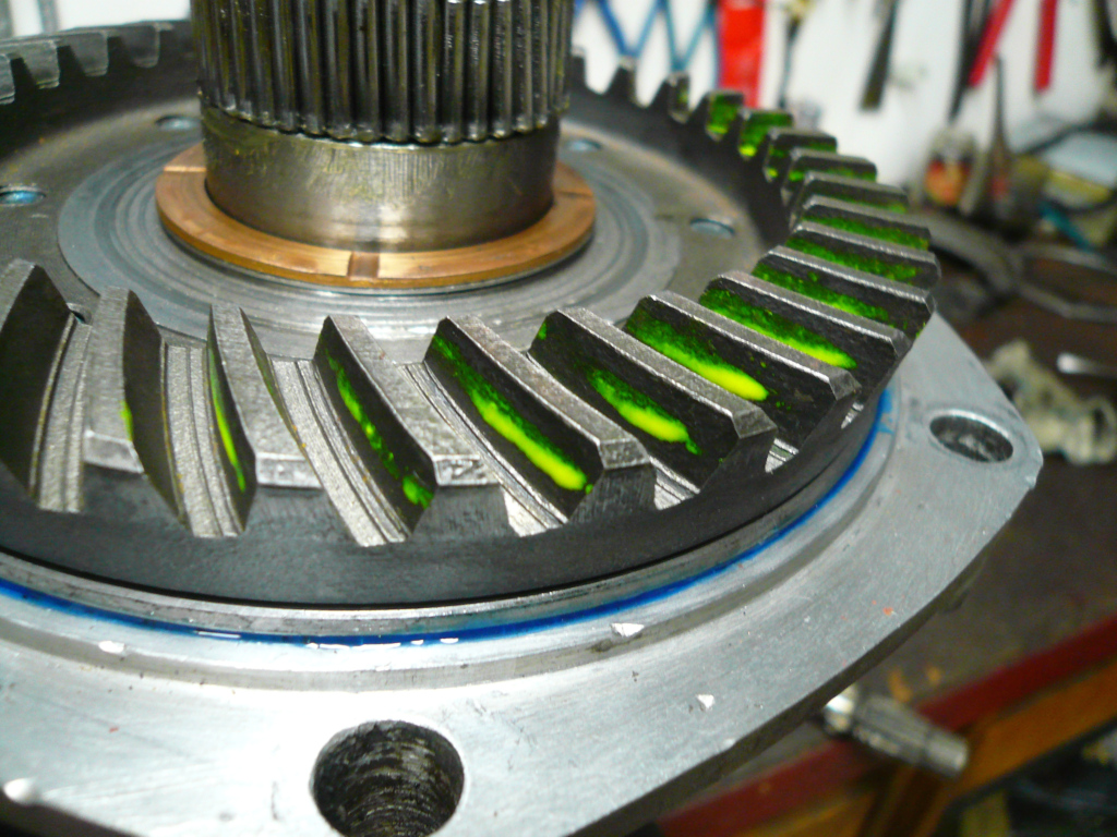

Už to mám ;)

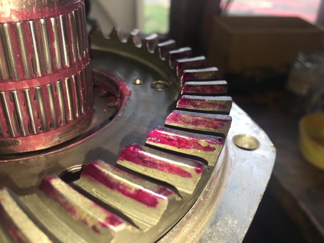

ukončil jsem jsem po dlouhém odkládání sborku diferáku MT16. Vůle jsem snad nastavil správně :) chlubím se obrázky níže... Značkoval jsem spíše krví než červenou barvou :) ... Respektive značkoval jsem penetrační barvou z defektoskopické sady ve spreji.
Můj dotaz: je přípustná axiální vůle ca. 1mm u hnacího ozubeného kola, které žene náhon na side? Jedná se o to kolo, které je zajištěno segerovkou proti vysunutí. Na tom rovnobokém drážkování to má vůli jak sviňa do všech stran, ale ta axiální vůle je největší a ostatní vakly by se právě ze zmenšením této vůle také zmenšily - kolo by se opřelo a přidanou bronzovou podložku...
