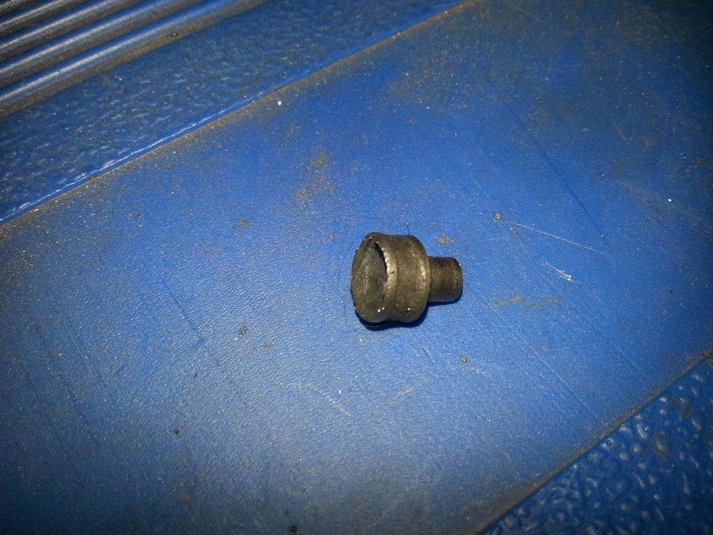

Zdravím.Praskla mi u káčka spojková tyčka v zadní části v zeslabení.Tyčka a ložisko byly nové cca 500km.Vím,že když jsem moto koupil byla tam ta samá závada a proto jsem to měnil.Co by mohla být příčina?Díky.

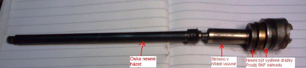

No pokud jsi měl na té tyčce ten těsnicí kroužek , díra v hřídeli je rovná,ložisko nemá vydřené drážky v těch dosedacích plochach , měl vůli na lanku spojky a měl v pořádku ten poloautomat s pružinkou tak to je nějaké čudné :?
Ještě zkus tam dát ten axiál od SKF jak jsem ti radil

Těs. kroužek jsem tam měl ale neměnil jsem úplně všechny součástky.To skf tam dám a vyměním to komplet.Zatím díky.

Zdravím.Tak po tom co jsem si nechal vytočit novou spojkovou tyčku a dal jiné ložisko s podložkami dle Fapekovi rady mám najeto 400 km a zatím vše o.k..Ale chtěl jsem se jen zeptat jak správně seřídit automat.Na lance mám vůli a automat jsem nastavil tak nějak od oka.Nemám s tím zkušenost.Díky.
