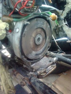

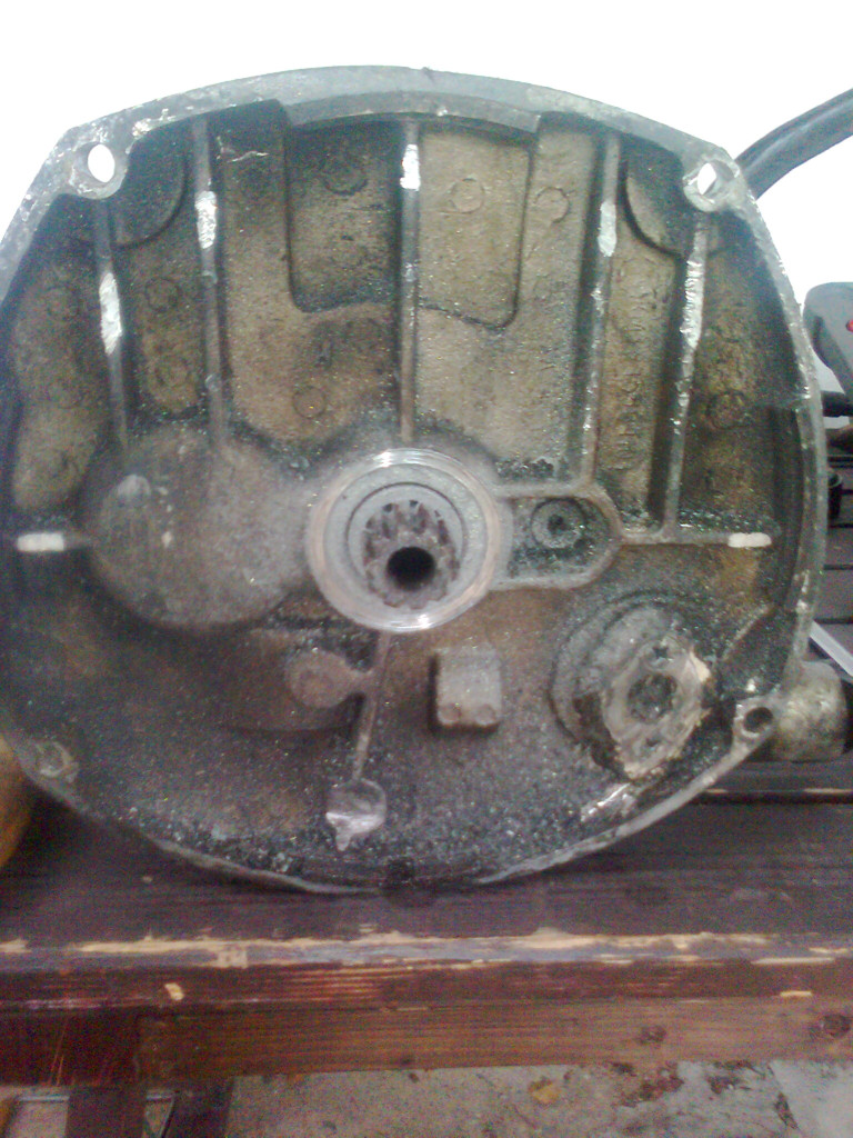

Tak jsem dnes poprvé od Želivky vyjel. Podařilo se mi odstranit závady vzniklé při minulém srazu i když pravděpodobný začátek těchto závad byl již asi dřív. Klouzající spojka na Želivce vydržela až do Litoměřic. Ale pořád se musela seřizovat. Ještě, že to nebylo tak daleko, protože několik dalších kilometrů by znamenal její konec, ale asi nejen spojky. Po katastrofických scénářích od prasklé nebo povolené kliky to byly naštěstí jen postupně se uvolňující šrouby, které drží spojku k setrvačníku. A to byla ta příčina neustále klouzající spojky. Ale moc už nechybělo ke katastrofě, protože když jsem natočil motor po výměně stěracího kroužku od Pavla Kučery(tím jsem zatím odstranil značnou kouřivost levého válce) ozvalo se po chvíli kvílení a zvuky jak se něco někde dře. Motor jsem hned zastavil, ale už jsme s nim ani nehnul. To byl právě ten okamžik, když se šrouby na spojce uvolnily do té míry že se i s přítlačným kotoučem začaly brousit o skříň převodovky. To jsme však zjistil až po demontáži převodovky. Lamely na spojce byly popraskané a částěčně vydrolené. ale pouze ta první od převodovky. To bylo asi způsobeno zahřátím spojky na zimním srazu. Ale vše se podařilo brzy sehnat díky Pavlovi Kučerovi a postupně jsem to zase složil.

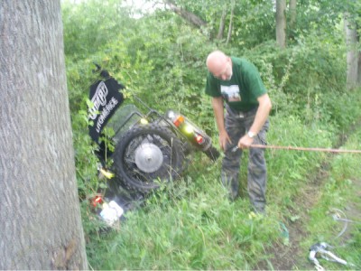

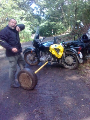

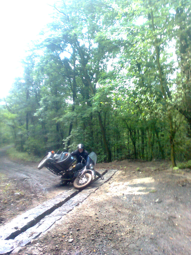

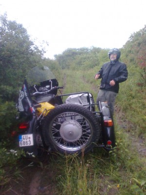

A dnes jsme vyjeli s Evženem na rekognoskaci trati na sraz v Píšťanech. Podcenili jsme ale, mokrý povrch a Evžen měl s klasickými silničními pneumatikami dost problém tento úsek vyjet. To bude úsek pro teréňáky. Navíc začalo celkem slušně pršet. Takže jsme skončili dřív než jsme chtěli. Jinak se ještě podařilo Evženovi položit sajdu na bok, ale udržel ji než jsem ho vyfotil.
A teď už nás čeká Jirka a Šumaváci. Je nás tady dost a přijedem v početné skupině čtyř strojů.
lepší stěracá kroužek
bez drapáků to nejde, musíme tlačit
vydrž
vydrž
ještě vydrž
ještě vydrž
tak teď už to nepřevrátíš

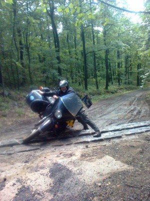

Dnes jsme se Zdeňkem byli projet trať na sraz, který se blíží. Ale byl to den blbec, jeden trochu skrytý kámen se osvědčil jako odpalovací rampa a vykopl mi sajdu k nebesům. Motorka nabrala úplně jiný směr a než jsme vletěli do trnového houští ze srázu, stačila mě ještě trochu namáčknout na strom. Kdybych mohl, tak se tomu i zasměju, ale žebra a rameno se brání. Ale nic není zlomenýho, ani plexi, ani kosti. Aspoň jsme vyzkoušeli jak se osvědčí hup - cuk. A dobrý, krásně to vyrval zase na cestu. Zbytek trasy v pohodě, akorát se mi blbě zatáčelo. Ale než budou Píšťany, tak to snad bude dobrý.

Ono to není tak hrozné, jak to vypadá. Zdeněk to jel všechno bez pohonu sajdy a navíc měl na Uralu značně sjetou pneumatiku. Sjezdy jsou sice někde trošku prudší, ale bez problémů jsem to sjel pouze s brzdou na zadní kolo u Dněpra. Výjezdy, pokud moc nezaprší vyjedou i jednokolky, maximálně někde zatlačí kulometčík. Jsou tam dva kameny, které umí dobře nakopnout sajdu, ale na základě včerejšího výletu mimo cestu tam pojedu krokem a ještě je zřetelně označím. Takže ani nemusíme volit trasu méně náročnou. Maximálně, pokud budou motorky bez sajdy, budou mít trasu kde se dá jet mimo terén.
Re: 3. MOTO SETKÁNÍ URAL-DNĚPR ČECHY 2012
Na problémová místa mám nachystané zpomalovací praporky :D Hupcuk vřele doporučuji pro každou posádku a jako vloni nezapomeňte na sadu PŘEŽÍTÍ :mrgreen:
