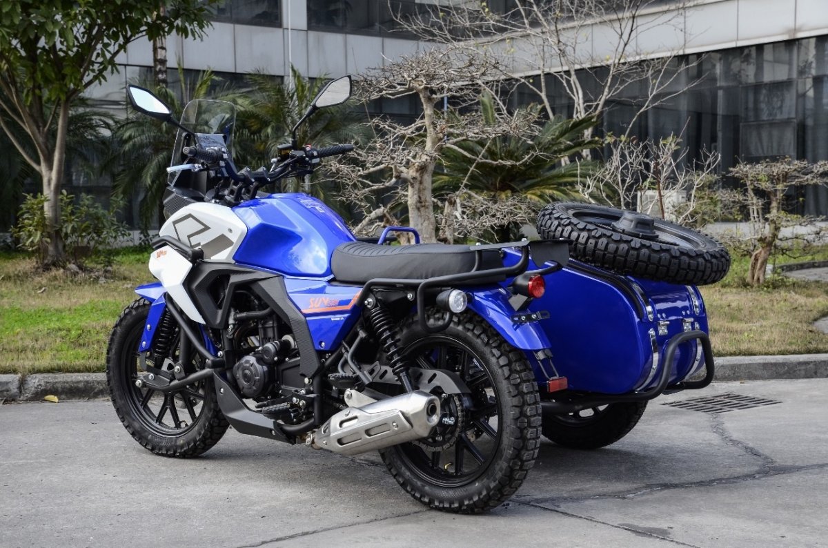

Nicméně vývoj standardního modelu Ural je spíše na samostatné téma. Tento čínský model je snahou Uralu přežít dnešní zoufalou situaci, kdy z mnoha důvodů (cena, technika, logistika, původ v dnes nepřátelské zemi) se Ural poslední 2-3 roky téměř vůbec neprodává. Pokud čínský Ural firmu zachrání, je nutné se toho chopit. Pokud případně přivede k sajdám více lidí, jen lépe.

Mohu pouze přát Uralu štěstí s čínským modelem. Je otázkou co nabídne. Tržním konkurentem bude individuální připojování sajd k německým a japonským motocyklům. Ural tedy musí být v něčem lepší.

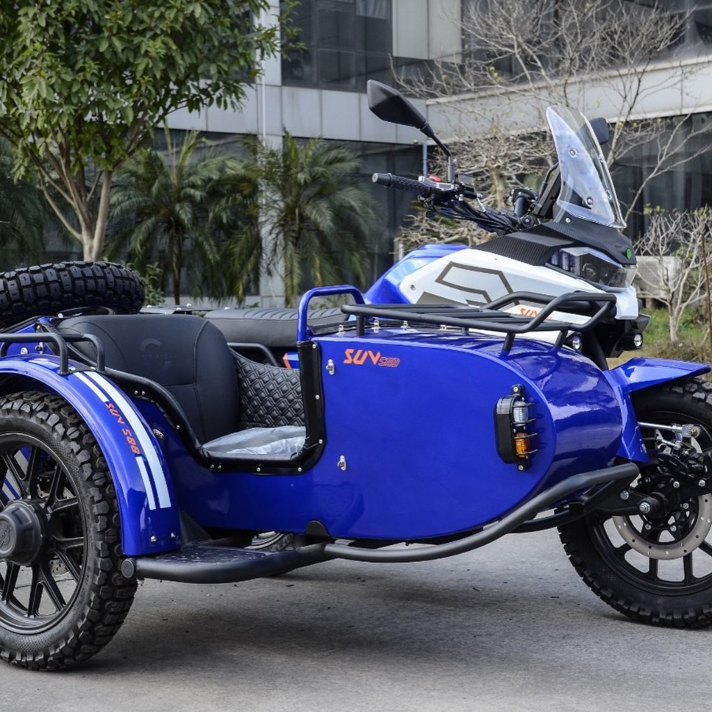

Dodatek: Nevím, kde se bude vyrábět sajda pro čínský Ural. Na fotkách prototypu je k Číňanovi připojená sajda z Irbitu. Je ale dost možné, že sajdu k tomu budou vyrábět Číňani a může vypadat výrazně jinak, jistě by to bylo levnější. Přecejenom je Irbitská sajda pro středně lehkou motorku dost těžká.
