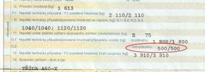

Je potřeba začít od TP tažného vozidla.
Pozor, plno lidí má v TP u nebržděného přívěsu jen např. 500 kg, ale většina nebržděných přívěsů má celkovou hmotnost 750 kg (většinou o tom neví)! Většina "rusů" má celkovou kolem 380 kg, takže by přívěs měl mít kolem 120 Kg.
To je potřeba v případě koupě nového řešit s výrobcem, umějí snížit celkovou hmotnost (např. z 750 kg na 500 kg) i hmotnost samotného přívěsu. Samozřejmě přívěs musí být bez nesmyslů jako jsou kolečko, podpěry, navijáky, televize, klimatizace
apod., poté bude i hmotnost samotného přívěsu od výrobce nižší.

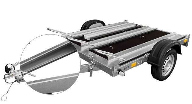

Mám něco takového, samozřejmě přizpůsobeného (bez těch namontovaných nesmyslů).
Levá lyžina je na moto (vlevo má výřez na levý blatník a je posunutá více doleva) a 2 další používám na nájezd (možná nutné zesílit).
Podlaha se hodí, nejde na moto odspodu špína ze silnice (pokud na přívěsu není, koupit a dodělat, vpravo rozšířit pro kolo side, které vychází za pravý blatník přívěsu). Co se týče hmotností vozidel a přívěsů, vyzývám specialistu na přípravu nových řidičů Ivana Varchola, ať se k tomu vyjádří, bo je to jeho chleba

V TP motorového vozidla je uvedeno :
O1. Největší technicky přípustná/povolená hmotnost přípojného vozidla (kg)
- brzděného 1300/1300
- nebrzděného 500/500
