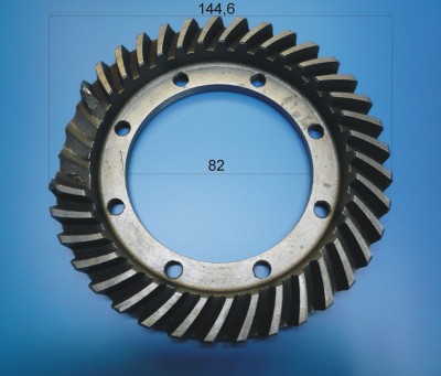

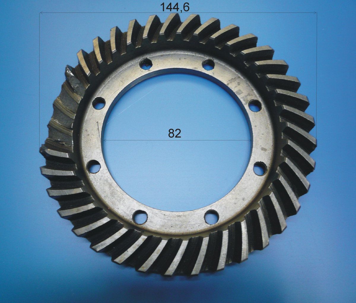

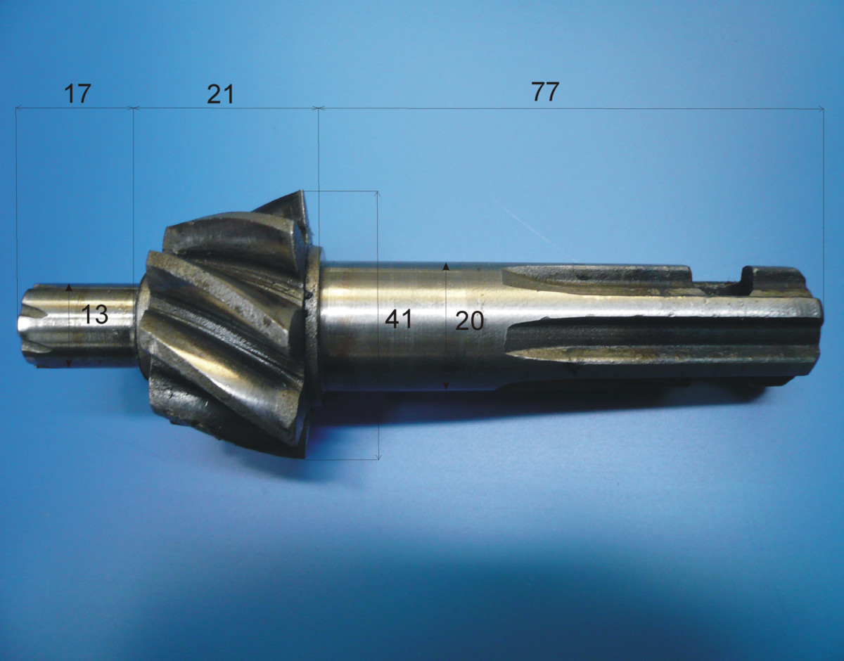

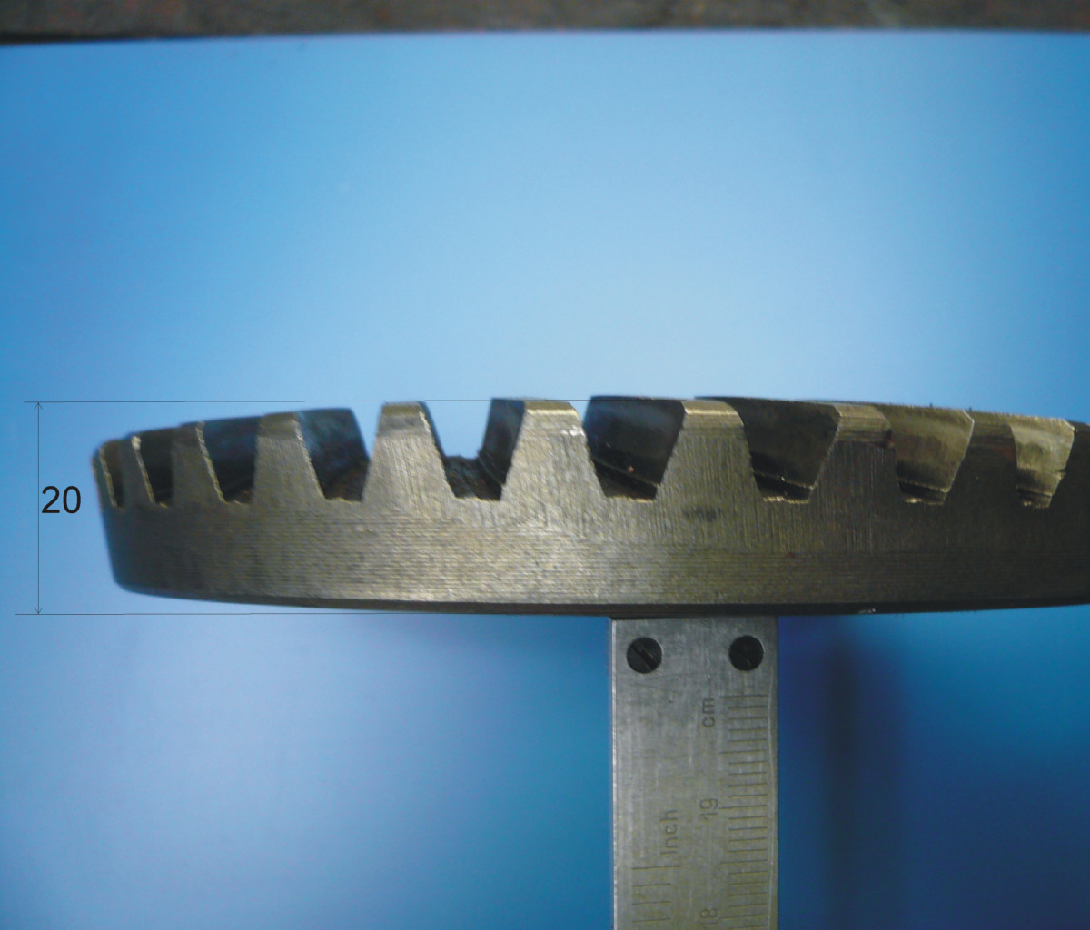

Pokud je to ještě aktuální tak přikládám rozměry soukolí.

koukám, že ten zadní převod nepotřebuje moc k tomu, aby ho člověk očesal :)
1:55
