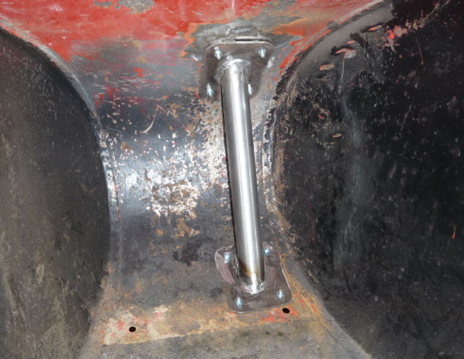

Tak držák je hotový. Teď se pustím do vyvaření blatníku a sajdy....

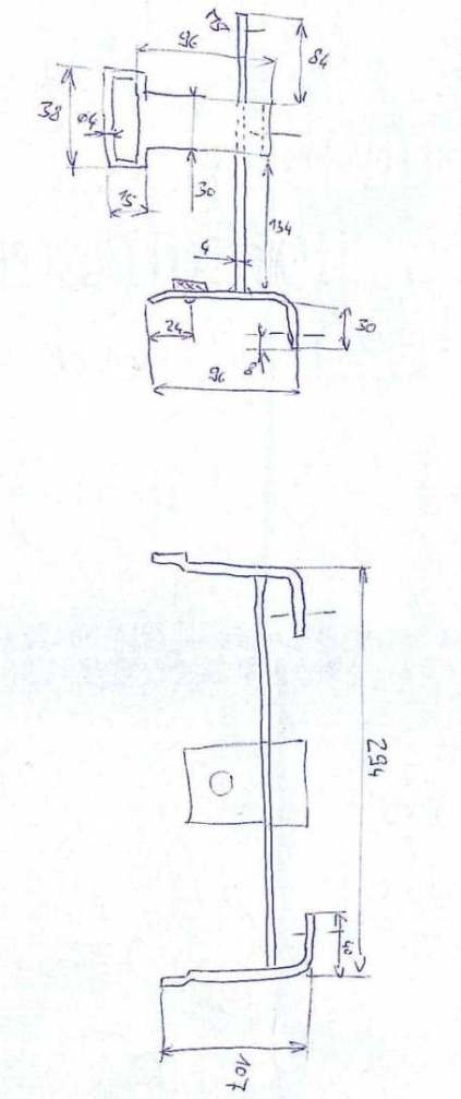

Tady přidávám ten slíbený náčrtek držáku kastlíku kulometu. Snad to bude čitelné a použitelné. Kreslil jsem to ve vyloženě polních podmínkách. Patří to k vybavení kulometu, tak jsem to dal sem. Fotky kastlíku jsou tady: http://uralforum.cz/viewtopic.php?f=6&t ... 4293#p4293 Když tak sem tu diskuzi přesuňte, ať je to přehledné. Nemohl jsem to najít.
Kdyby se někomu chtělo vyrábět víc kusů, měl bych o jeden zájem.
