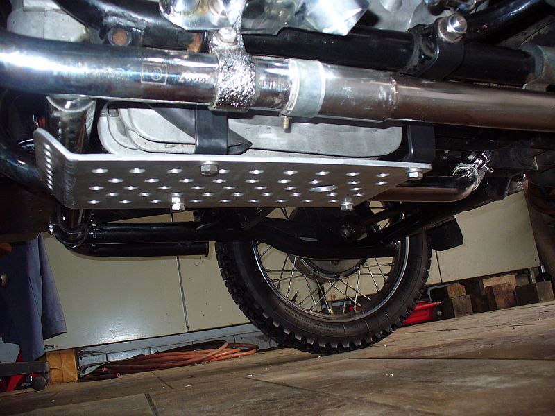

kdyz udelas pancerovani z perforovanyho plechu, tak to vetrat bude dál
Re: Teplota oleje
Hipíku, moc teorie, málo praxe. Kryt vany motoru je ihned po vjetí do terénu plný bahna a koukají z něj "přesazené" rostliny, ať je ze sebeděravějšího materiálu. Perforované plechy mají nízkou pevnost. Pokud to nemá být jen ozdoba jako naprostá většina prodávaných doplňků, pak to musí vydržet svižné přistání čtvrttunové motorky na šutr jen s malou deformací. V plánu mám použít 5mm ocelový "kundaplech", co se mi válí v garáži a ještě ho podvařit výztuhama.

no pak je to jednoduchy, jelikoz to funguje, i kdyz je vana zabahnena, tak to neni potreba chladit, protoze s tim zabahnenym krytem stejne pujde okolo vic vzduchu nez ted

Ja použil na lyžinu 5 mm dural plech fungovalo to dobře i na autě v železe se mě to zdá dost divočina, slabší místo je spíš v uchycení, ale stejně když se to hne tak se to opře plochou a nic se neděje.
