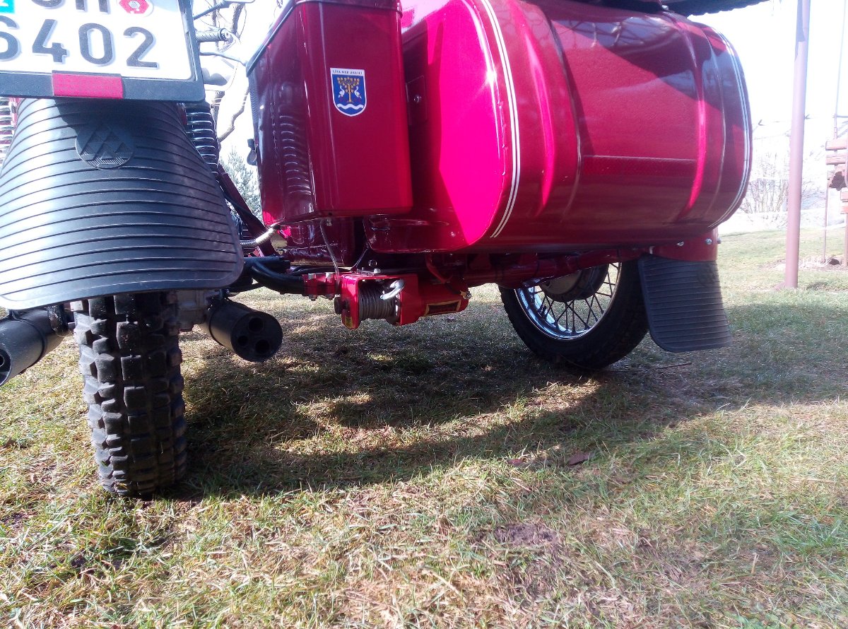

ObrázekMám přidělaný naviják zespodu, tak že mohu použít vyproštění jak ze předu tak zezadu.
