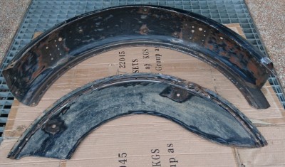

Po letech oživuji téma - spíše pro pobavení ostatních.
Na zadním blatníku se mi objevily nějaké puchýřky pod lakem. Nic významného, jen pár puchýřků, žádný nebyl větší než 2 cm v průměru.
Tak jsem ten blatník a pro jistou i všechny ostatní sundal, že to před zimou dám do pořádku, než to uvidí první sůl.

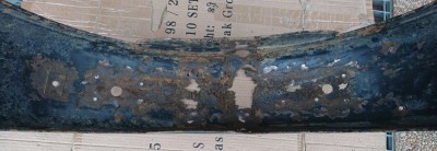

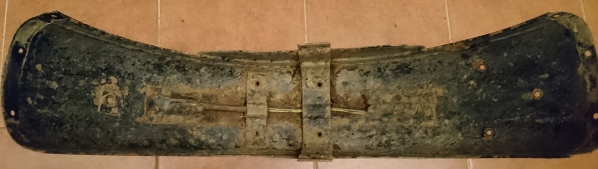

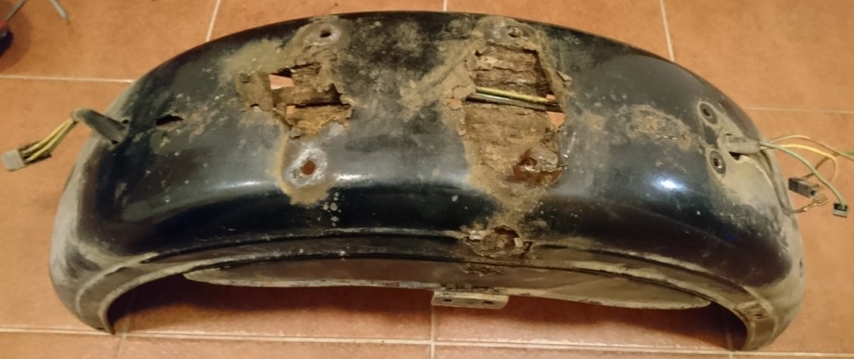

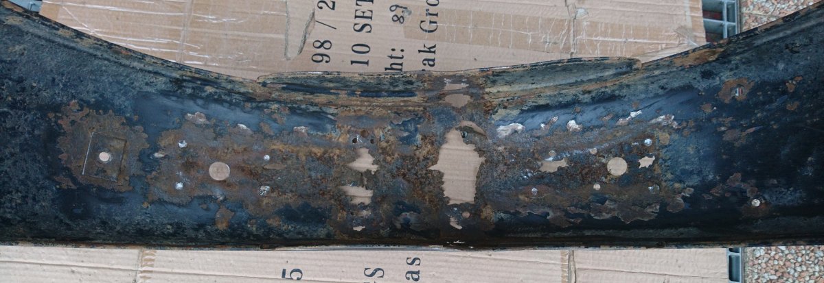

Začal jsem v tom rejpat šroubovákem a dopadlo to takto: Po nástřiku gumovou barvou před 10 lety nezbyla žádná stopa Nejhorší je to pod vyztuhama, dále pod shnilým kabelovým kanálem. Po jejich odstranění zbylo toto: Sajdový blatník žádné puchýřky neměl, lak vypadal krásně. Jen kolem šroubu držícím blatník ke stupátku to bylo nahnilé, jako na všech Uralech.
Přesto to vypadalo takhle. Zde již v procesu odrezení. Původní Irbitský lak má tu vlastnost, že nechrání proti korozi, zato vytváří pevnou slupku, která drží tvar i po té, co kov zmizí.

Zdeňku, měl jsi to prohnilé skrz? Koukám, že kabelový kanálek jsi odstranil, ten je vymyšlený hloupě.
Já to mám rezatý i všude, kde jsou nabodované ty boční plechy. Takže jsem bodové sváry odvrtal, všechny plechy tvořící blatník nalakuji každý zvlášť, pak ty boční plechy nalepím zpět přes oboustrannou pásku a buďto přinýtuji nebo přišroubuji. Tedy kromě bočních plechů předního blatníku, ty vyhodím jako zbytečné, stejně jen brání (de)montáži blatníku bez kompletního rozebrání přední vidlice (kdo vymyslel tak pitomý tvar?). Bodové sváry bych nedokázal ošetřit proti korozi. Výztuhy zadního blatníku budou určitě šroubované, tak jako jsou z výroby ty v sajdovém blatníku.
Extrém sraz je důvod, proč ten zadní blatník nehodím rovnou do šrotu, nebo spíš do kompostu. Nový blatník by nepřišel včas a už vůbec bych ho nestihl rozebrat a dopřát mu antikorozní barvu. Vyvařování jsem si už užil dost s autem, takhle shnilý kus by mi nestál za tu práci. Tenhle jen na rychlo odfláknu na zimní sezónu.

Michale, zadní blatník jsem měl děravý skrz. Sajdový v místě předního šroubu skrz asi 6cm díra. Přední blatník byl nejlepší, akorát v místě překrytí těch bočních plechů byla rez (asi jsem je měl taky odstranit jako Ty). Přeji úspěšnou rychlou opravu a uvidíme se na Extremu
