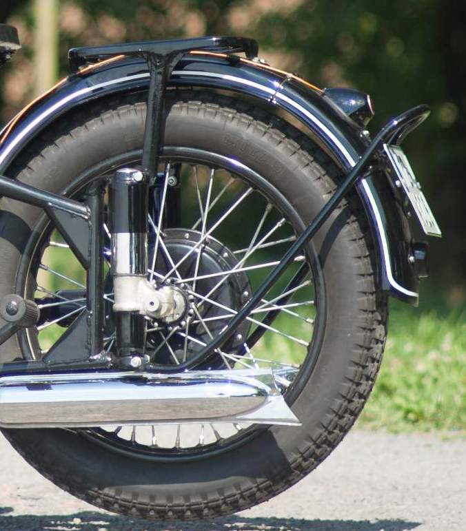

díky za osvětu ale spíš jsem myslel rozdíl mezi M72 a M61 nějak ty podtypy se mě pletou, ta vypadá jako m72 jen opravdu má delší chod kluzáku. Tak místo rámu z M72 se raduji z rámu M61 :lol: ale zase jsme moudřejší, ještě že moc nestál. Myslíte si, že e to vyplatí upravit nebo je toho rámu škoda?
K-750M
stavba M72
Je ho škoda, bylo jich méně než emek. Je to jako s BMW R 61/66 , která sice měla rámy stejné, ale typ jako takový s motorem 600ccm je rarita..Byl bych rád, že jej mám, delší zdvih jistě není na závadu...hlavně nepředělávat.. :)

Dle mého to je skládanka kde mají být bubny květáky a motor OHV M-61 z důvodů vyšších zadních teleskopu(maji zdvih 80mm oproti emce 60mm)a emka se určitě lépe prodává než M 61 a proto se dělají takové překopávky.V dnešní době je skoro nemožné sehnat origo emku bez nějakých novodobých úprav a překopávek

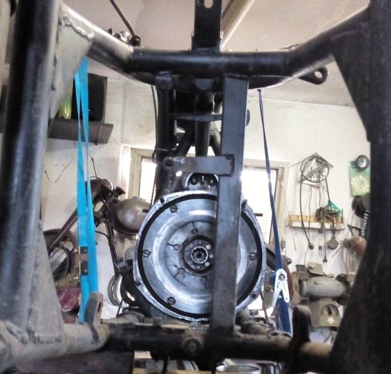

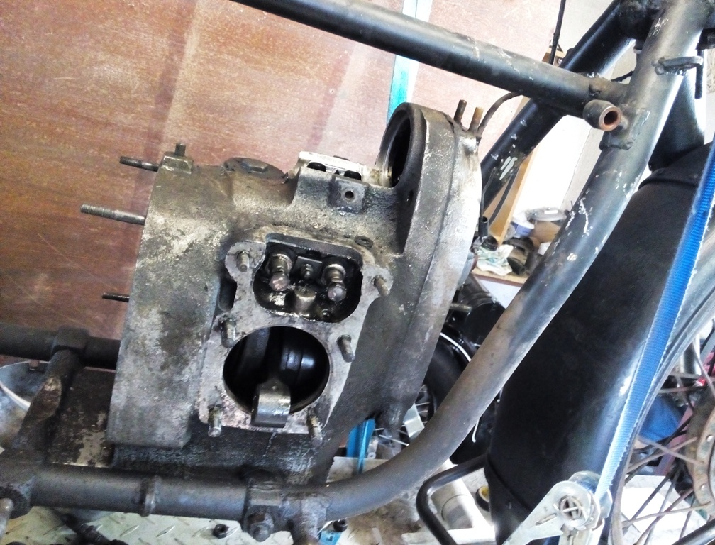

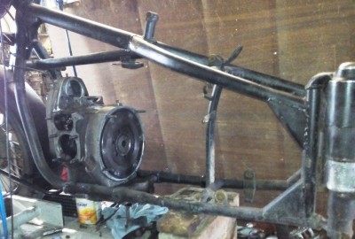

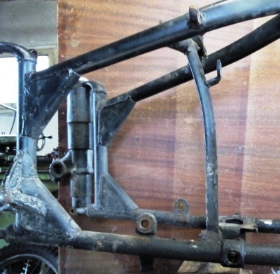

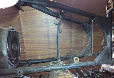

Ahoj,nevíte co je to za rok výroby toho rámu? Všechny úchyty se zdají být origo a na výrobním čísle jsem nenašel žádnou úpravu.Jediné co mi nějak vůbec nesedí jsou navařené úchyty na rámu pod krkem a mezi svorníky motoru absolutně nevím na co tam jsou :?
Mám souseda, který tvrdil, že vlastnil emku s dvoumužnou sajdou..Nejsou to ůchyty na jinou sajdu než obvyklou?
Odpovím si sám : je to verze rámu ,který se dělal mezi léty 1948-1950
