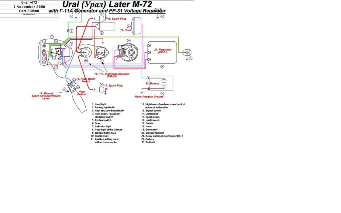

Zdravím.Potřeboval bych radu:-)) Mám relé označené PP-31.Má tři vývody a jeden z boku.Potřeboval bych vědět,jak ho propojit s dynamem.Jako pro úplného amatéra.Tento drát dej sem tento tam,plus sem mínus tam atd.Dynamo má dva vývody.Se spínací skřínkou si nějak poradím,ale tohle my moc nejde.Budu vděčný za jakoukoli radu.už jen tohle a Emka by mohla dát hlas po téměř dvouleté renovaci. ;)

Pozor prví M měli (+) kostru!
Dynamo "G 11A" (-) ruské JA (61) napětí z dynama, bývá přidám drát ke kontrolce dobíjení
(+) ruské Š (M) buzení
Relé PP31 (+) ruské Š (M) buzení
(-) ruské JA (61) přívod z dynama
(-) ruské B (51) přívod z baterie, tedy ze spínačky
BATERIE (+) Kostra!!!!!
